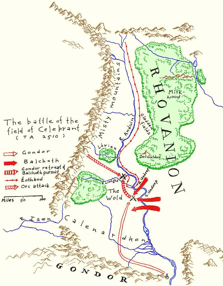

Co właściwie wydarzyło się na Polach Celebrantu?
W 2510 roku Trzeciej Ery Gondor znalazł się pod ogromną presją Balchothów i ich sprzymierzeńców. Na pomoc namiestnikowi Cirionowi przybył Eorl Młody, prowadząc jeźdźców Éothéodu. Zwycięstwo na Polach Celebrantu stało się początkiem sojuszu, z którego narodził się Rohan.
Lista dobrze oddaje ten moment. Nie jest jeszcze klasycznym Rohanem Théodena, nie jest też samodzielnym Gondorem. To armia dwóch kontyngentów, które muszą współpracować. Eorl i Synowie Eorla mają zadać decydujący cios, a wojownicy Gondoru utrzymać teren, zabezpieczyć znaczniki i przyjąć walkę tam, gdzie kawaleria nie chce utknąć.

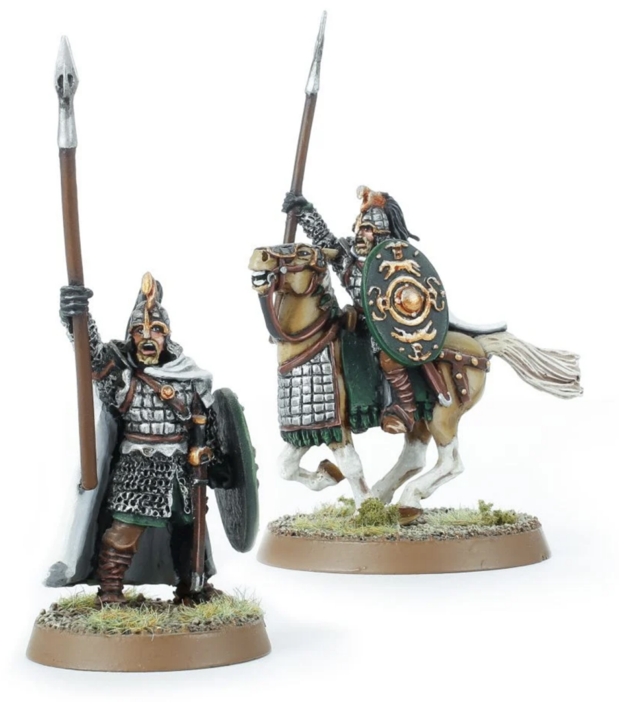

Dlaczego Synowie Eorla robią takie wrażenie?
Son of Eorl kosztuje 20 punktów. Ma Siłę 4, Obronę 6, dwa bazowe Ataki i opancerzonego konia. W odległości 6 cali od Eorla jego Fight rośnie z 4 do 5. To bardzo mocny zestaw cech jak na zwykłego wojownika, a po zejściu z konia nadal zostaje nam sensowny piechur z dwoma Atakami.
Przy prawidłowej szarży na piechotę Son of Eorl otrzymuje dodatkowy Atak kawalerii, w przypadku posiadania sztandaru w pobliżu, to aż cztery kości na wygranie walki. Jeżeli wygra pojedynek, przewraca przeciwnika. W najczystszym wariancie daje to trzy kości w Duel Rollu i nawet sześć rzutów na zranienie przeciw powalonemu modelowi. Nie zawsze uda się stworzyć tak idealne walki, ale już sama groźba takiego uderzenia wpływa na ruch przeciwnika.
Centralnym elementem listy jest jednorazowa zasada The Charge of Eorl. Na początku własnej fazy aktywacji można ją uruchomić, jeżeli Eorl żyje, znajduje się na stole i wciąż jest modelem Cavalry. W tej turze cała przyjazna kawaleria musi szarżować, jeśli może, a modele, które zaszarżowały, przerzucają wszystkie nieudane rzuty na zranienie podczas wykonywania Strikes.
To nie dotyczy wyłącznie Synów Eorla. Z bonusu może skorzystać również konny King of Men, najlepiej wyposażony w lancę, a także Riders of Rohan i konni kapitanowie. Dobrze ustawiona tura uderzenia potrafi rozstrzygnąć kilka walk jednocześnie i uruchomić Heroic Combat, zanim rywal zdąży odbudować linię.
Sam Eorl jest przy tym czymś więcej niż chodzącym przyciskiem do aktywowania bonusu. Ma Fight 6, Siłę 4, trzy Ataki, trzy Rany, Obronę 7 oraz Heroic Strike. Pierwszy punkt Might wydany przez niego w każdej turze ma szansę (na 4+) by nie zostać wydanym. Przy odrobinie szczęścia pozwala to częściej deklarować Heroic Move, Combat lub Strike, a właśnie kontrola kolejności ruchu decyduje o powodzeniu wielkiej szarży.

Przy proxy warto zachować czytelność. Konny Son of Eorl używa podstawki 40 mm, a spieszonego modelu 25 mm. Profil ma broń ręczną i tarczę, bez lancy oraz włóczni do rzucania. Jeżeli zamiennik trzyma długą włócznię, najlepiej ją skrócić, wymienić albo uzgodnić z organizatorem, jak model będzie interpretowany. Oddział powinien też wyraźnie różnić się od Riders of Rohan i innych królewskich jeźdźców.
